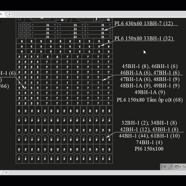

- Các kiểu table đã explode có thể build thêm nếu có nhiều yêu cầu.
- Có thể dễ dàng xuất luôn bảng thống kê thép sang Excel trong tương lai gần nếu có số liệu hình dạng thép,..(nhưng khả năng là đa số đã có công cụ chuyên dụng).
